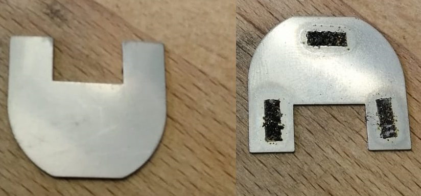

Nun kam heute das Paket an und in der XF551 klapperte es auffällig. Nach dem Aufschrauben habe ich folgendes Teil lose vorgefunden:
Was bzw. wofür ist das?

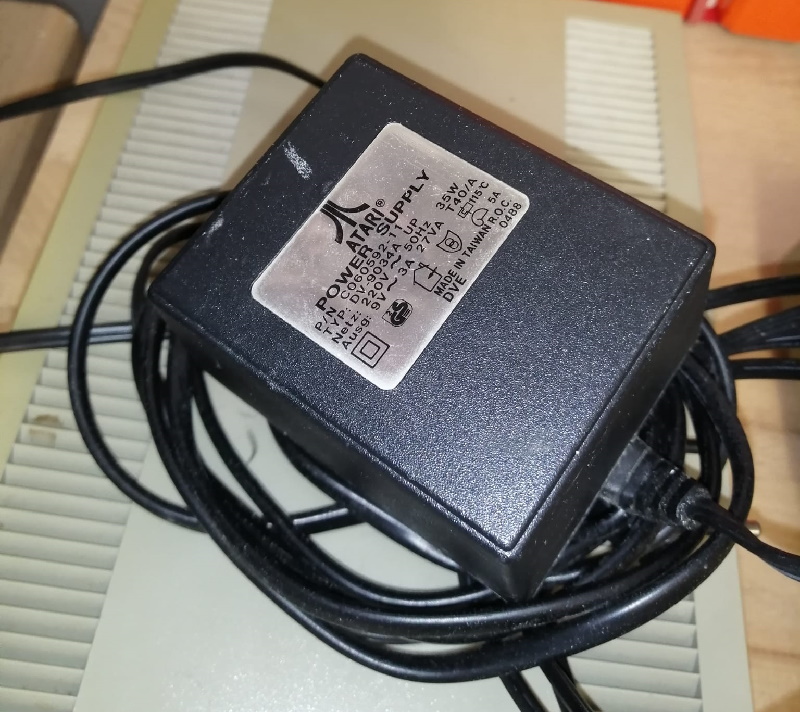

Folgendes Netzteil war dabei:
Stimmt es, dass man diese alten AC-Netzteile bedenkenlos weiternutzen kann?

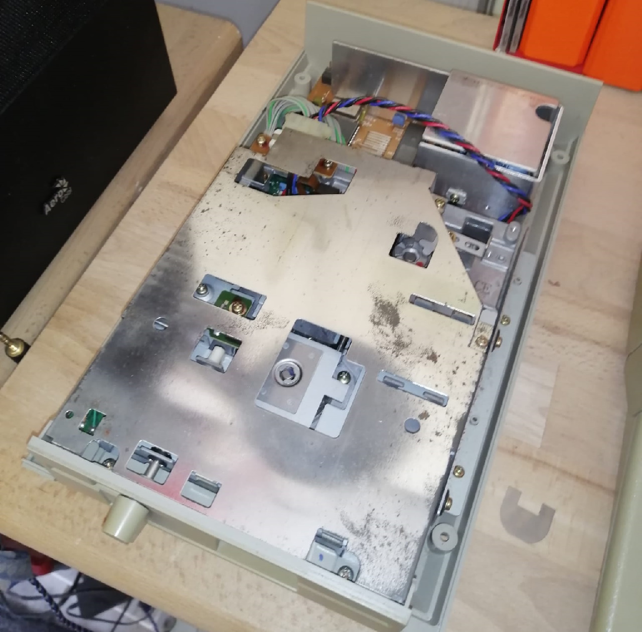

Hier noch ein Bild der XF551 ohne Abdeckung:
Letzte Frage: Habe ich ein Mitsumi/Newtronics Laufwerk mit dem Elko-Problem wie Erhard beschrieben hat?

Das ist das berühmte "Abdeckplättchen" des Schreib-/Lesekopfes 😉.
Das ist mit drei kleinen Schaumgummischwämmchen angeklebt und die werden bröselig und fallen irgendwann einfach ab, siehe hier:
https://abbuc.de/forum/viewtopic.php?p=4629#p4629
Ich hab da schon bestimmt 5 oder 6 Stück davon mit dem Thema gehabt.
Kannst Du im Prinzip weglassen, läuft auch ohne 😉
Ja, kann man, das sind simple 220VAC zu 9VAC Wickeltrafos ohne Elektronik...

Ja, du hast ein Mitsumi LW. Ob die Elkos da aber schon Probleme machen, musst du selber nachschauen. Vielleicht ist ja noch alles in Ordnung ?

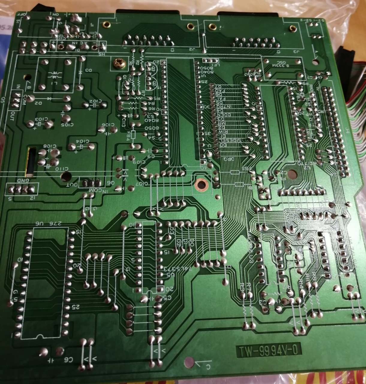

Dann würde ich mal fix das Mainboard ausbauen (sind nur ein paar Schrauben, Du musst nur aufpassen, eine ist unter dem Kühlkörper "versteckt" 😉) und mal Powerbuchse und die beiden SIO-Buchsen mit frischen Lötzinn etwas nachlöten.

Da Du den Lötkolben sowieso entstauben musst, ersetzt Du am besten gleich die Powerbuchse. Bei der XF551 ist es nämlich sehr einfach einen Kurzschluss zu verursachen wenn man den 9VDC Stecker in die Buchse steckt, wenn das Netzteil noch in die 230 VAC Steckdose steckt. (Ja, sollte man nicht machen. Passiert aber trotzdem ab und zu mal.) Bei der 1050 kann das, wegen der etwas anderen Buchse, nicht passieren. Den Kurzen sorgt dafür das die Sicherung im Netzteil durchbrennt.
Wenn Ich mir recht entsinne, hat man bei der XF551 schon mal ab und zu vergessen die SIO Buchsen mechanisch zu verbinden mit der Platine. Die Löcher die man aber dafür braucht sind schon vorhanden. Kann man also nachhohlen.
Ich habe heute die XF551 unterm Lötkolben genommen. 🙂 Überall waren auf der Platine dunkle Flussmittelreste. Ob das in den 30 Jahren aus den Lötstellen ausgetreten ist?? Ich weiß nicht. Auf jedem Fall habe ich die besagten Stellen mit Flussmittel und Lötzinn nachgelötet und anschließend alles gereinigt. Die Platine ist nun "sauber". Leider sieht man im Licht leichte schlieren.

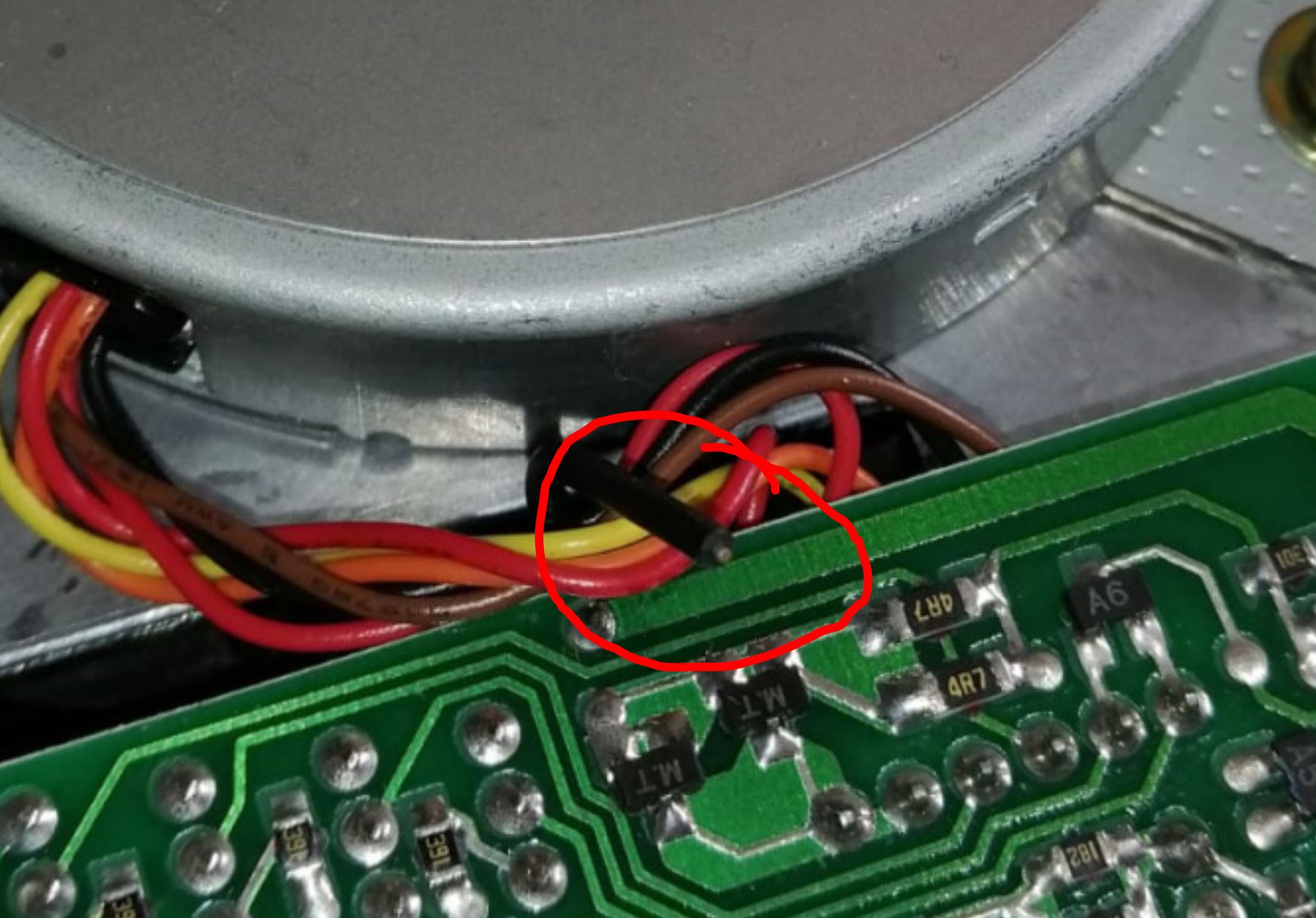

Die Klinkenbuchse konnte ich nicht austauschen, da meine Vorrätigen kleiner sind und Spiegelverkehrt vom Anschluss. Was mich beunruhigt ist ein schwarzes Kabel, was so lose in der Gegend hängt.

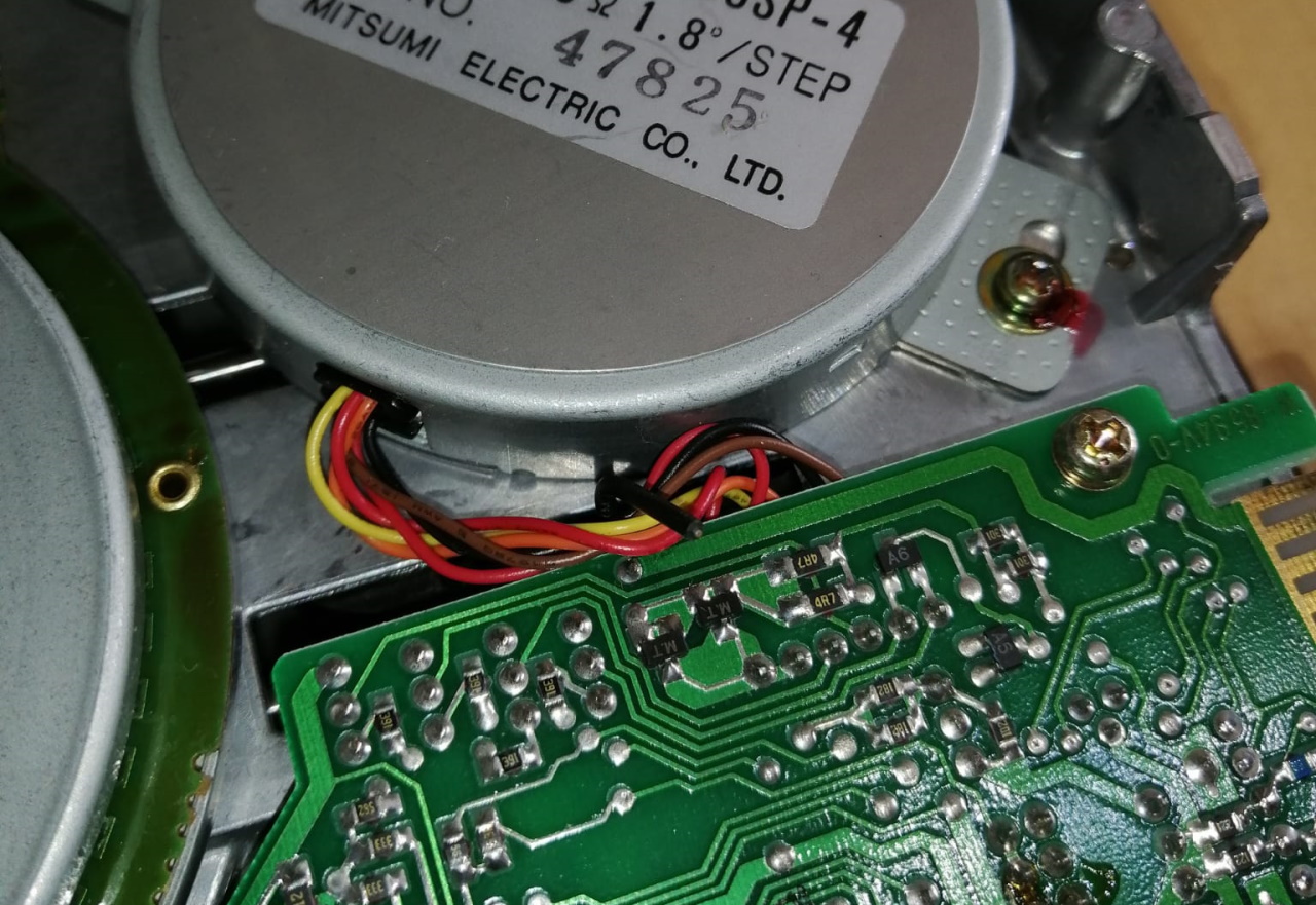

@schwarzer Draht lose: Du meinst nicht zufällig DEN hier 😉? Der hat keine technische (elektrische) Funktion, der dient nur als Kabelführung damit die Kabel nicht "wild in der Gegend rum(f)liegen" 😉
Kveldulfur schrieb: Nach dem Aufschrauben habe ich folgendes Teil lose vorgefunden
ich reinige das Blech und den Kopf immer vorsichtig und sorgfältig von den Pad-Resten, schneide mir neue Pads in passender Größe zu und bringe das Abschirmblech wieder an.
